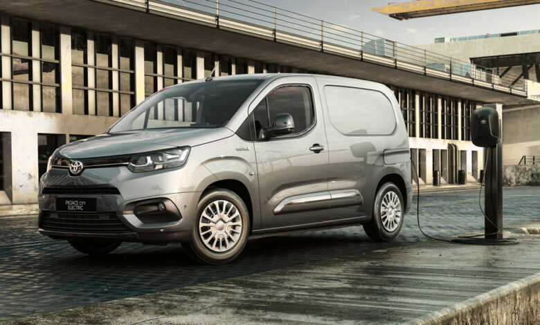

Toyota électrise son fourgon Proace City
Segment fortement plébiscité en Europe, les fourgons compacts s’électrisent peu à peu. Après le fourgon Proace Electric, Toyota lance la version City Electric.
Avec des ventes annuelles de fourgons compacts électriques ayant doublé depuis 2017 pour atteindre près de 20.000 unités, le marché progresse quatre fois plus rapidement que celui des fourgons moyens électriques. C’est pourquoi le Proace City Electric sera un élément important pour permettre à Toyota d’atteindre son objectif d’un mix de plus de 10% de motorisations zéro émission en Europe d’ici 2025. Ce nouveau modèle produit en collaboration avec Stellantis (ex-PSA) sera introduit progressivement, en commençant par la France, les Pays-Bas, la Norvège, la Suisse et le Royaume-Uni, à partir du quatrième trimestre 2021. D’autres marchés suivront au cours de l’année, puis en 2022.

La nouvelle gamme Proace City Electrique, qui sera lancée au quatrième trimestre 2021, offre aux clients des versions tôlées et des modèles vitrés Verso de cinq à sept places, dans des variantes de carrosseries Medium (4,4 m) et Long (4,75 m), ainsi qu’une version à cabine approfondie cinq places. Ces modèles électriques sont aussi pratiques que les Proace City conventionnels avec un volume de chargement identique pouvant atteindre 4,4 m3 grâce au système Moduwork de série, jusqu’à 800 kg de charge utile (version Medium, sinon 750 kg en version Long) et jusqu’à 750 kg de capacité de remorquage.
Jusqu’à 280 km d’autonomie
Tous les Proace City Electric sont des modèles à traction avant entraînés par un moteur électrique de 136 ch. Le groupe motopropulseur comprend également une batterie lithium-ion, un chargeur/convertisseur DC/DC intégré, un boîtier de connexion haute tension, un onduleur et un réducteur.
La batterie lithium-ion est située sous le plancher du compartiment de chargement, évitant ainsi toute réduction du volume utile. Avec 216 cellules organisées en 18 modules, elle a une capacité de 50 kWh. Cela permet à ce fourgon d’offrir une autonomie comprise entre 260 et 280 km à pleine charge (cycle WLTP) et une vitesse maximale plafonnée à 135 km/h. En mode Power, il faut entre 11,2 et 11,7 secondes pour accélérer de 0 à 100 km/h et entre 8,9 et 9,4 secondes pour passer de 80 à 120 km/h (selon les versions).
Tous les Proace City Electric sont équipés en série d’un chargeur embarqué triphasé de 11 kW. Des câbles de type 2 pour le raccordement à une alimentation électrique domestique ou à une wallbox sont également fournis. Avec le chargeur triphasé de 11 kW, une charge complète de la batterie peut être réalisée en 5 heures. Lorsque le véhicule est connecté à un chargeur rapide de 100 kW, une charge de 80% peut être obtenue en seulement 30 minutes.
L’état de charge est indiqué par un système d’éclairage autour de la prise située dans l’aile arrière gauche. Lorsque la trappe est ouverte et le câble branché, une lumière blanche indique que le véhicule est en mode veille, prêt à être chargé. Lorsque la charge est en cours, le voyant clignote en vert, puis se met au vert fixe lorsque la charge est terminée. Si le voyant est rouge cela signifie qu’il y a un problème, s’il est bleu cela indique qu’une session de charge a été programmée.
